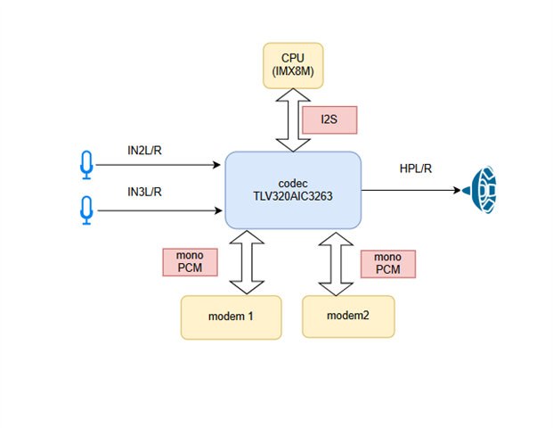

我使用 TI 的 TLV320AIC3263 示例编解码器系列、但我遇到了一些问题。
在我的工程中、我需要使用 三个音频接口
  • 音频接口1 (ASI1) 连接到 处理器 并使用 I2S 协议。 CPU 设置为主器件、编解码器设置为从器件。 (MCLOCK= 48kHz)
  • 音频接口2 (ASI2) 连接到 A 调制解调器1 和用途 单声道 PCM。  Modem 1被设置为主器件、而编解码器被设置为从器件。 (BCLK=WCLK=8kHz 2MHz)
  • 音频接口3 (ASI3) 连接到另一个电源 调制解调器2 也用于电机 单声道 PCM .   调制解调器2 设置为主器件、编解码器设置为从器件。(BCLK = 2MHz WCLK=8kHz)
此场景如随附的图所示。
是我要实现的
我想说什么 将从 IN2L/R 和 IN3L/R 接收到的音频信号路由到任何 ASI 接口 动态地配置。 另外、我想说 将从 PCM 和 I2S 接口接收到的音频信号输出到 HPL/R (耳机) .

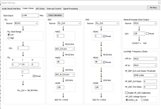

    尊敬的 Jeff:
    我通过配置了这些时钟 编解码器控制接口 并使用计算得出 TI 的时钟计算器 、如随附图像中所示。
    两者可兼得 DAC_FS ADC_FS 的位置 8 kHz .
    问题仍然存在。
    您能帮助确定时钟配置中是否有任何错误吗?

    尊敬的 Ayse:
    为什么 AOSR 和 DOSR 速率不同? 如果您调整分频器、使 AOSR 等于768、会发生什么情况? 否则、您的时钟似乎满足所有条件。
    另一个尝试简化测试的事情是从工艺流程中去除分流器和双二阶滤波器。 只需简单地抽取-> I2S 输出
    关于不同的采样率、 DAC 可以使用 ASRC 在播放侧处理不同的采样率(在 I2S 输入端接收不同的采样率数据)、但 DAC 无法在录制侧执行此操作。 无论哪种器件需要进行记录、ADC 都应遵循该器件的采样要求。
    Jeff McPherson
    尊敬的 Jeff:
    我通过以下链接根据示例6.3调整了时钟:
    https://www.ti.com/tool/download/SLAC598
    在该示例中、时钟输入为4 MHz、时钟源为 MCLK。
    由于我有2 MHz PCM、我想从 BCLK 而不是 MCLK 获取时钟源。
    在此基础上、我进行了调整、并实现了8 kHz 作为目标采样率。
    我还将 DOSR 设置为128并将 MDAC 设置为48、所以现在我认为配置是对称的。
    您认为这种方法存在任何问题吗?

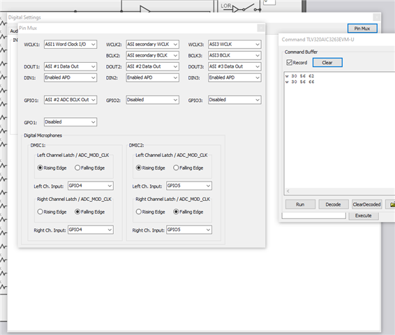

    尊敬的 Jeff:

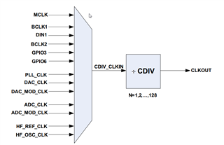

    首先、我已经实施了 我之前在该线程中提到的所有配置 在上 TLV320AIC3263EVM-U "我知道了。 GPIO1 逻辑分析仪 .
    • 灵敏度 ASI2 ADC BCLK 输出 最终目的 GPIO1 我观察到了一个 信号一直处于高电平 、如所附图像中所示。
    • 灵敏度 ASI2 ADC WCLK 输出 最终目的 GPIO1 我观察到了一个 稳定的8kHz 信号 .
    我的配置中是否存在导致此行为的错误?
    此外、 这是我无法通过 ASI2从麦克风接收音频的原因吗
    感谢您的支持。
    这是我用于将这些信号路由到 GPIO1的配置。 您能否确认此路由是否正确?
    Ayşe Yilmaz
    尊敬的 Ayse:
    您也可以仔细检查 ASI1、因为已知它可以正常工作。 我假设仅仅通过更改 GPIO1、您就可以获得您所描述的8kHz 信号。
    我注意到、您在线程顶部提到 ASI 为主模式。 主时钟是否连接到 BCLK2? 根据您的设置、BCLK2 (PLL 输入)应该已经传递到 GPIO1上
    Jeff McPherson
