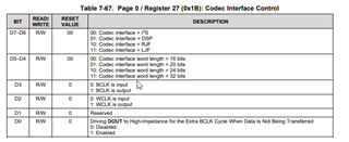

您能否提供在播放和录制模式下配置编解码器的代码。
EVM 代码对我不起作用。 如果不在我的 FPGA 上使用 EVM、我要使用 I2S 配置编解码器。 并尝试在 PC 上播放正弦波并将其连接至 FPGA 上的编解码器、将编解码器配置为记录模式并将 I2S 配置为接收模式、以便从 I2S 接收缓冲器上的编解码器接收样本。 但接收不到正确的数据、也没有获取正弦波样本。
谢谢。此致、
T. Lakshmi Sai Geetha.
    尊敬的 Geetha:
    EVM 脚本将适用于90%的应用。 1)需要调整的内容是1)输入引脚配置(即 PC 正弦波将进入哪个引脚)和2)根据所使用的 I2S 时钟频率调整时钟设置。 此电子表格可帮助您确认时钟有效并提供预期值: https://www.ti.com/tool/download/SLAR163
    当这两项内容根据您的设置进行调整后、脚本应该作为一个整体运行。
    Jeff McPherson
    尊敬的 Jeff:
    是的、我明白、但即使我在控制器模式下配置它、我也没有获得 BCLK 时钟、这样 mu 数据不会从 I2S 端进入总线。
    谢谢。此致、
    尊敬的 Geetha:
    所以缺少 BCLK 输出。 您能否共享时钟频率? 为器件提供的 MCLK 是什么以及需要的 BCLK 和 WCLK 是什么?
    您是否已通过将 BCLK 和 WCLK 转换为输出来启用控制器模式?
    Jeff McPherson
    您好、先生、
    我们提供的 APB 时钟为8MHZ、当我在控制器模式下配置 I2S 时、一旦我加载位流、我将获得时钟频率为1.6 MHz 的 BCLK 和 WCLK。 在加载位流之后并将编解码器配置为控制器模式时、在配置之前仅获得 BCLK 时钟。
    我要启用 BCLK 和 WCLK 以生成输出。
    即使我将其配置为回放模式和录制模式下的目标模式、也不能使用 EVM 脚本。
    谢谢。此致、
    T.Lakshmi Sai Geetha。
    尊敬的 Geetha:
    如果 FPGA 不为器件提供时钟、则目标模式将不起作用。 在目标模式下、器件不输出任何时钟。
    1.6MHz 对于 WCLK 来说非常高、而 WCLK 不能与 BCLK 相同。 所需的值是什么? 您是否已将您的时钟配置与此电子表格工具进行比较、以确保它有效?   https://www.ti.com/tool/download/SLAR163
