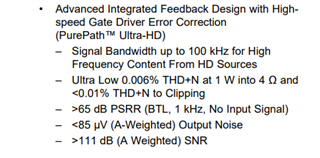

客户计划在 TPA3255上使用 PFFB。
我阅读了 TPA3255数据表、其中提到 THD + N 在1W 时为0.006%。
这是指使用 PFFB 时的性能吗?
如果不是这样的话、当使用 THD 时、PFFB+N 值是多少?
使用 PFFB 时是否有其他注意事项或预防措施?

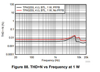

    本文档 包含有关 PFFB 的所有预防措施和相关信息。 对于 TPA3255 1W 响应下 THDN 与频率间的关系、请在第43页、附录 E.3中找到此信息。 整个附录 E 包含使用 PFFB 的 TPA3255的性能结果。
    图像:
    1W、4 Ω 负载下的 THDN 低于0.01%。
