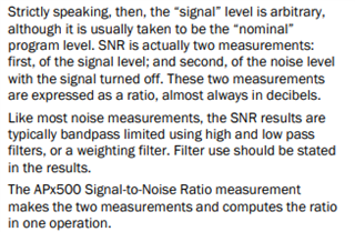

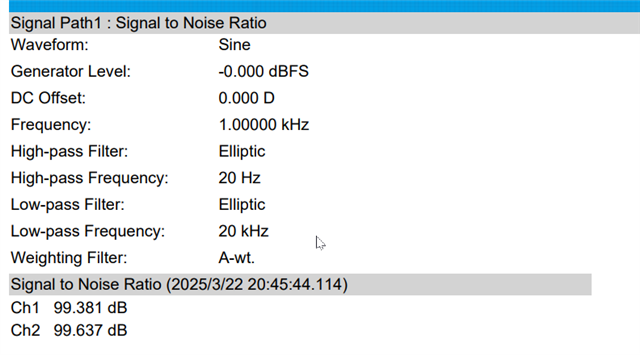

    我无法找到 SNR 的-87dBFS 结果。 报告中的 SNR 测试结果为99dB、高于典型值(93dB)
    那么增益会恰好提高2倍。 如何将线路输出连接到 AP? 您是否有可能意外进行差分测量?
    我会将 dB (而不是%)用于 THD + N 测量、以便它更好地与数据表匹配。 我认为该问题与上述测量方法有关。

    SNR 测量值应有效。 以下是 SNR 测试的说明
    我不确定噪音等级测试。 您能解释一下我上面关于如何将 AP 连接到 EVM 的问题吗?

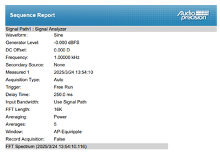

    这里有一个更大的问题。 系数2相当于大约6dB 的差异、差异很大、但在3dB 左右范围内差异并不罕见。 但是、0.02%是-37dB、这比数据表规格差得多。 我建议重做测试、但观察监视器并捕获 FFT。 也可以在 AP 上以工作台模式执行相同操作。 看到 FFT 可以更好地提示为什么 THD + N 如此糟糕。

    您可以分享的结果是否具有 FFT?
      请查看 SPK 512_driver.pdf 报告

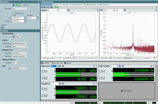

    我确实看到了与您的报告类似的现象、因此其中一些只是器件的差异。 随附的图片显示了以 dBV 和 Percent THD + N 为单位的值 这并不是一个完全为2的因数、而是对应于大约1.2-1.5
    当您以百分比形式测量 THD + N 时、2的因数可能看起来很大、但请记住、2的因数仅为3dB、THD + N 已经很低了。 如果我将测量值更改为 dB、则这两个值都符合规格、但我理解匹配的问题。 这只是器件的一个特性、除了仔细的对称布局设计外、不能做太多工作。
    根据 THD、由于输出接近0dBV、所以我很担心 FFT+N 较高。 设备无法支持此输出。 标称值为-6dBV。 增益大幅增加6 dB、信号削波。 我建议将输出降低3-6dB、并查看 THD + N 是否有所改善。
