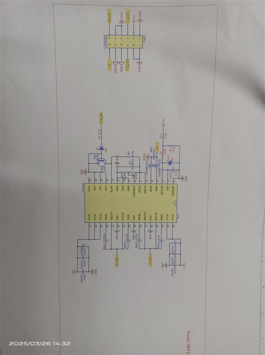

在 TPA3116的大规模生产过程中、遇到了大量存在缺陷的器件、故障症状是无音频输出。 您能否查看下面的原理图以检查是否需要进行任何修改?
    高开关
    图中未显示 LC 滤波器。 客户是否使用过它? 该模式为 PBTL 模式、通常必须采用 LC 滤波器。
    2.输入220pf 似乎是 LPF,不确定是影响高频带还是信号质量。 如果将其移除、是否会影响任何信号质量?
    SGND 必须与所有其他 GND 相连。 请确保客户连接所有 GND。
    Tks
    Jesse
    1、有滤波器在图中,请检查另一张图片
    2、昨天我们进行了一个实验、移除了引脚4的10uF 电容器、但仍然存在高电压问题
    因为  SGND 必须与所有其他 GND 相连。 请确保客户连接所有 GND。 我们确认 SGND 与 GND 相连

    您好、Yu
    1、您是否尝试过移除220pf 电容器? 应将10uF 电容保持在 Sch.
    2. 你提到高压问题,你是说没有声音? 因此、您提到的没有声音只会在高功率下发生?
    3.can 您提供了有关您的问题的更多详细信息吗?
    -没有声音发生在什么情况下? 上电状态? 输出高功率?
    -您能在 LL1A 前测试一些波形吗,有 PWM 波形吗?
    -当没有声音时,故障引脚是否报告任何故障?
