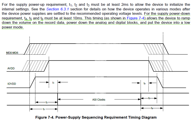

我们的客户询问、在图7-4中所示的情况 T4、T5、T6中的情况下、问题将会发生在10ms 以内。
TAA5242似乎进入关断序列、即音量下降、在数字和模拟模块中断电、并在此前置课程中进入低功耗模式。
    尊敬的 IMI-SAN:
    如果没有给定10ms 时间、则器件可能无法正常关断、也无法进入相应的低功耗状态。 如果发生这种情况、您可能会观察到高于预期的电流消耗。
    Jeff McPherson
    尊敬的 JEFF-SAN:
    非常感谢您的反馈。
    我们知道、除了这种情况下的较高消耗电流、不会发生任何临界问题。 我们的理解是否正确?
    如果可能发生其他马戏团的问题、请告知我们。
    您好、IMI-SAN。
    您的理解是正确的。 不应有其他关键问题。
    Jeff McPherson
