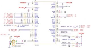

我们使用DIX4192进行AES音频的处理、请问要使其能正常工作、应该如何对其寄存器进行配置。μ A
我们使用 DIX4192进行 AES 音频处理、请询问如何配置其寄存器以使其正常工作。

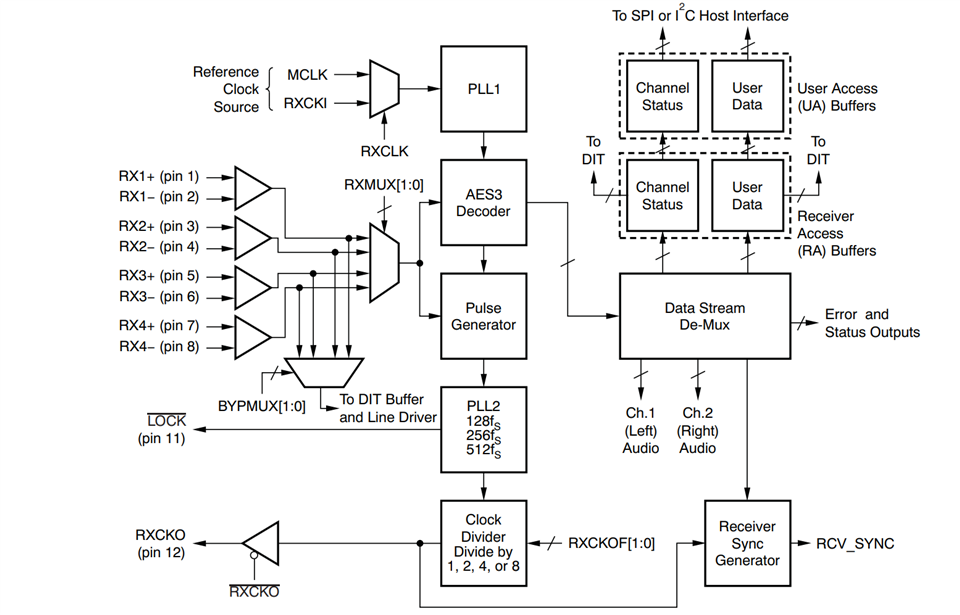

    我们使用 DIX4192来提供 AES 音频的输入和输出。 我们想知道必须配置哪些寄存器才能正常发送和接收音频数据。 谢谢你。
    大家好、下面是关于原理图的一些建议。
    我会在靠近引脚的每条电源线上添加专用的去耦电容器
    RESET 为(低电平有效)、我更希望上面有一个 PU
    我认为您仍然需要提供 RCLKI 才能使其正常工作(最简单的方法是选择 MCLK)

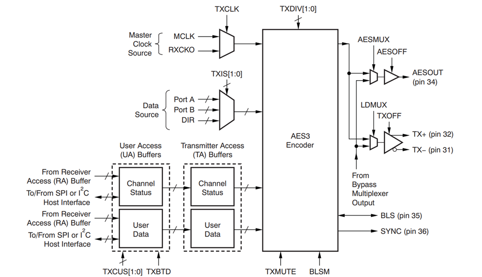

    您可以参考下面的两幅图来直观地查看所需路径、从而查看从输入到 Tx 输出的信号需要编程的位。 例如,如何将正确的输入多路复用到 AES 解码器。 有关 DIR 和 DIT 运行方式的深入说明、请参阅数据表。
    确保正确设置 DIR 和 DIT 上用于 AES 操作的相关位、如 寄存器08:
    您也可以使用标志寄存器(如 寄存器14)来查看是否有任何错误或解锁检测,以便您可以纠正它。
