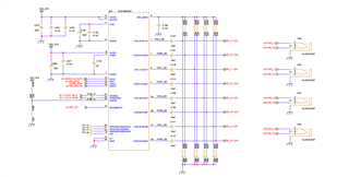

我们在使用 PCM1865DBT 在 A 中 四通道单端麦克风配置 一个项目的文件夹。 我们已经成功开发了此驱动程序、并且能够从记录音频输入 耳机麦克风 . 然而,我们正在经历着明显的 噪声问题 以录音的音频格式显示。
为帮助进行故障排除、我们附上了 比较 供您参考。 您能否对其进行回顾并提出任何修改或最佳实践以提高音频清晰度?
Arun
    由于输入是麦克风输入、因此输出阻抗是多少? 是否已组装连接到 GND 的100k 电阻器?
    接下来、我建议探测 SCK、BCLK 和 LRCK 频率、以确保它们同步且准确
