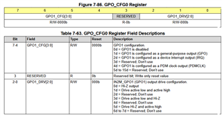

我已经对 PCMD3180电路进行了几天的故障排除、因为我的任何 PDM 时钟都没有获得任何输出。 通过搜索论坛、我最终发现关于 GPO_CFG0、GPO_CFG1、GPO_CFG2和 GPO_CFG3的数据表(SBASA14–2020年5月)似乎不正确。 它显示寄存器底部四位被保留。
不过、类似芯片 PCMD3140的数据表显示寄存器的底部三位是输出驱动配置。
在 PCMD3180中、我写入了0x40、但没有时钟输出。 更改为0x41后、我开始获得 PDM 时钟输出。
我仅假设底部位与 PCMD3140相同。 我没有测试任何其他输出驱动配置。
我希望添加该线程、以便其他线程不会花费我跟踪该问题所花费的时间。 另外、是否可以更新数据表以纠正此问题?

    这将在数据表中进行更新。
    谢谢。此致、
