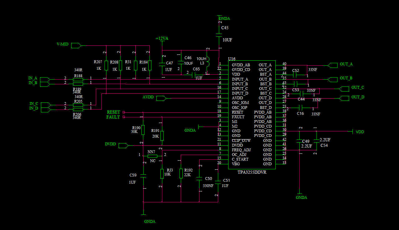

我的客户使用 TPA3255驱动线性电机。
问题1。 我们为输入信号 IN_A 提供高电平(6V)直流电、IN_B 输入为1V 直流电、输出 OUT_A 输出低电平(0V);IN_A 输入低电平(1V)、OUT_A 输出高电平(30V)。 这是否正常? 或者、可使用哪个引脚来设置正负输出?
问题2: 上电时、OUT 引脚将具有输出电压、电机将沿一个方向下降、然后恢复正常。 是否可以通过某种方法控制放大器在上电后缓慢启动? 或者是否有类似于3886的使能引脚、可通过控制其电压/电流来控制输出功率。
下面是我们的电路连接、VDD = 30V。
    您好、Gary、
    设备设置的配置适用于差动输入和差动输出。  这意味着您需要查看差分电压以了解器件正在做什么。 请记住、它是一个反相放大器。
    此外、应在输入端使用直流阻断电容器、并在输出端使用 LC 滤波器来获得正常的功能。
