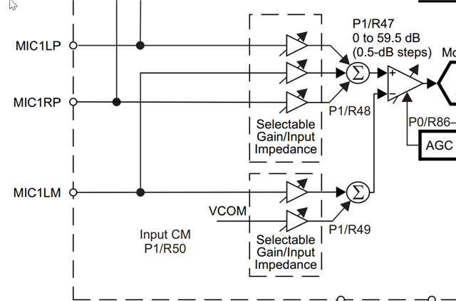

我有一个出色的 TLV320AIC3110音频芯片、它支持 RPi 和 Linux 用于声音输出。 我正在尝试给芯片输入一个简单的单声道麦克风。 我"似乎"可以获取一个驻极体 Miciphone、并直接通过电容器将其连接到端口(MIC1RP (引脚14)
电子方式来实现此目的
附加、有人知道该器件的正确"器件覆盖"条目吗? 到目前为止、我拥有:
    具体而言、我看到的示例使用 MIC1LP-MIC1RP 的差分连接。 不确定哪一个更好、在哪里插入电容器等 麦克风位于单独的 PCB 上、仅输入+信号并使用公共接地。 如果不进行大量的重新设计、则很难添加差分信号
    雅克、您好!
    您对硬件完全正确。 在软件方面、唯一需要考虑的是将 PGA 的负极连接到 VCOM。
    我已在该主题上添加另一位工程师来评论 Linux 组件。

    雅克、您好!
    查看驱动程序的 dapm_route 列表、您似乎需要将 MIC1RP 路由至"MIC1RP P 端子"、然后将"MIC1RP P 端子"路由至"MIC_GAIN_CTL"。 如果您 已经在 DTS 文件中成功处理了"External Speaker"(外部扬声器)、"SPL"行、则可能不需要从 P 端子连接到 MIC_GAIN_CTL、并且当前的连接可能没有问题。 抱歉、我不是 DTS 路由专家、我只需仔细检查驱动程序、尤其是出现错误时。 如果您的 DTS 有问题、请告诉我、我可以提供更多帮助。
