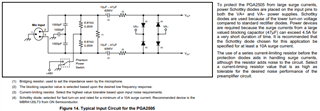

这是 Applied Electromagnetics Pvt. Ltd.的 Rohit Gupta 我们目前正在研究一个符合 MIL-STD CS117标准的符合易感性要求的项目。 该工程同时涉及单端和差分数据线。
您能否为这些数据线建议合适的保护方法、以确保符合 CS117标准?

    这是 PGA2505的典型输入浪涌电流保护。
    为符合 CS117标准、您可能需要整合额外的共模扼流圈、TVS 二极管、铁氧体磁珠、屏蔽电缆和滤波电路以及适当的 EMI 耦合和接地来满足合规性要求。
    在许多方面、CS117是系统级合规性测试、本文介绍了上述保护技术并适用于 CS 保护的系统级保护。 PGA2500是在元件级安装的、除非放大器必须直接与外界连接、否则需要上述保护措施。
    此外、CS117具有许多合规波形(基于 DO-160 CS 测试要求)、 有些波形基于电压、有些波形基于电流波形 、并且您必须设计系统(DUT)并符合 CS117测试波形要求。
    如果您还有其他问题、请告知我。
