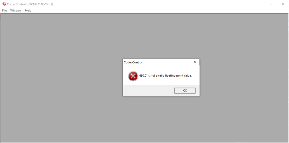

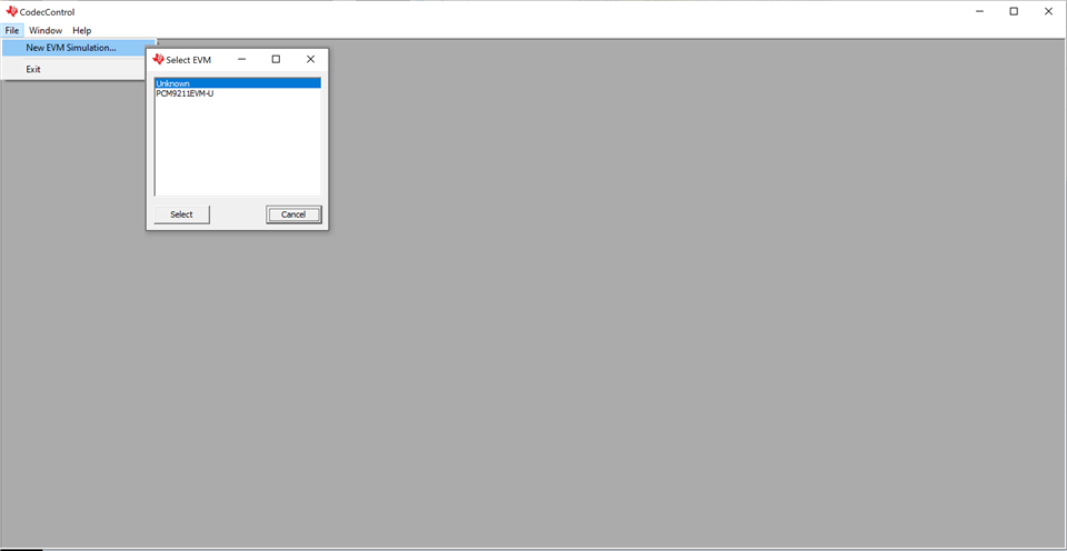

    P.S.尝试在链接的线程中使用 GUI 菜单。 无法在我的 PC 上工作:
    尊敬的 Pavel:
    根据数据表、从 AUXIN0/1/2到主端口/AUXOUT 的路径支持32位接口(请参阅第 7.3.8.4节 )
    对于立体声器件、64xF 表示、  如您所述、此配置的位深度为32。 您必须查看 您可以从源中提供的位深度-这也是 PCM9211可以接受的-并根据上述公式调整时钟。
    GUI 在 windows 10上工作正常(我只是在没有连接任何 EVM 的情况下试用过它并且工作正常)。 我假设它会在较旧的 Windows 上工作,因为这是一个旧的 GUI 无论如何,但我被告知它有问题与 Windows 11。 如果可能、请尝试使用不同的窗口。  如果您使用的是 Win10、请 尝试重新安装 GUI 并给出另一张照片。 GUI 的优点是、一旦运行脚本、它会突出显示路径、或者您可以自己修改 GUI 上的路径 、从而  更容易看到 您正在执行的操作。
    如果在 Win10上重新安装后仍然无法运行 GUI、请创建 一个新 帖子、     标题中包含编解码器控制软件 GUI 问题  、以便 软件团队可以查看它(请勿在标题中添加任何器件型号)

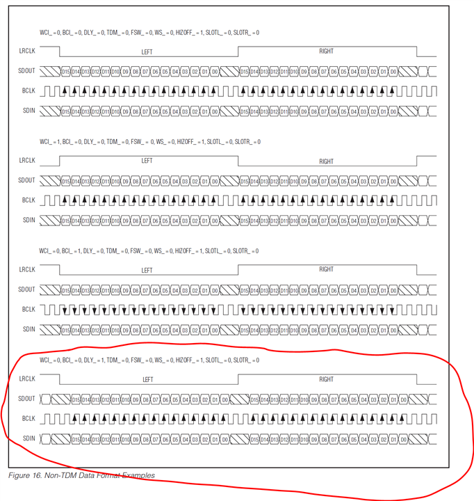

    下面是 MAX98089输出端数字音频格式的外观:我使用的参数如下图所示。 尽管显示为16位、但在本例中、我将其配置为24位。
    PCB I measure LRCK 频率:48kHz 和 BCLK 频率:3.072 MHz。 我还看到了一些活动 SDIN ...在意义上,它不是卡在0。 这些设置看起来对应于24位 I2S。
    但在输出端什么也不做 MPO0
    导通也是如此 SDIN 不知何故错了、我们仍然应该看到一些内容 MPO0 我们不应该吗?
    关于 GUI、您正在使用的可执行文件的名称是 CodecControl.exe ...只是为了确保我们正在谈论相同的工具?
    如果是、要创建新项目、请使用"File"->"New EVM Simulation..."--> Unknown?

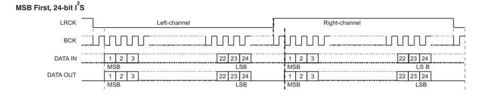

    为了使 I2S 正确、第一个数据位必须 位于的下降沿 1. BCK、相对于 FSYNC clk 的边缘、 如下所示。 确保遵循正确的数据格式。
    CodeControl 是正确的 GUI 、对我来说(我没有 连接 EVM、但即使没有连接 EVM)当我打开 GUI 时、它在可用器件列表中、因此我可以看到脚本和寄存器。 此旧 GUI 不需要安装、因此它可能在不同的计算机上出现错误行为、如果可能、请尝试使用不同的 PC。
    下面是 一个 示例 脚本  、 您可以 根据需要进行修改、 但首先必须确保您的数据格式正确 、否则即使 使用良好的脚本、 您也可能无法在输出端获得任何活动。

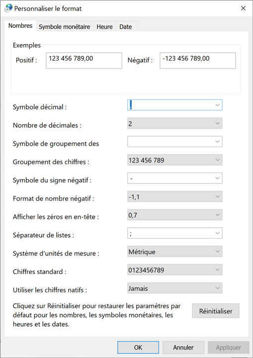

    关于 CodeControl 的问题,我可以解决它:问题是该工具不考虑区域设置。
    将"十进制符号"从"、"更改为"。" 解决了问题。

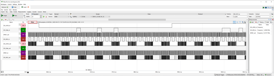

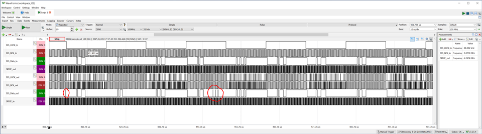

    以下是在 MAX98089配置为 I2S、24位的数字音频波形
    • I2S_LRCK_IN:连接到 MPIO_C2 (来自 MAX98089)
    • I2S_Data_IN:连接到 MPIO_C3 (来自  MAX98089)
    • I2S_bck_IN:连接到 MPIO_C1 (来自 MAX98089)
    • SPDIF_OUT:连接到 MPO0 (连接到光收发器、然后进入 OPT。 电缆)
    • I2S_LRCK_OUT:连接到主输出端口的 LRCK (连接到 MAX98089的专用引脚)
    • I2S_Data_OUT:连接到 主输出端口的 DOUT (连接到 MAX98089的专用引脚)
    • I2S_bck_OUT: 连接到主输出端口的 BCK (连接到 MAX98089的专用引脚)
    • SPDIF_IN:连接到 RXIN0 ( 通过光缆从 SPDIF_OUT 环回)
    缩放:
    那么,由 MAX98089生成的 I2S 的正确性如何?
    Pavel。
    尊敬的 Pavel:
    我看着她的眼睛 O  看起来不正确。
    它应该是一个连续的周期性时钟,如在 BCKI 中所见。  同一令牌、即 LRCLK O 也很奇怪、看起来不正确。 (两个看起来相似,在这里)。
    BCK I 和 LRCLK I 看对我好(当然, 我仍然 不能验证 每个 I2S 信道的 DIN 正在发生在第一个 BCK 的第一个下降沿或不)。

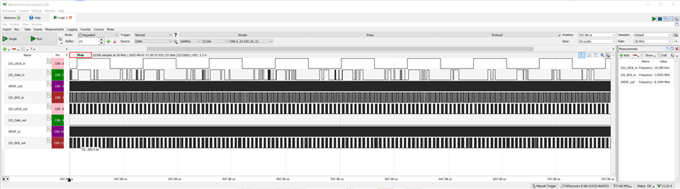

    尊敬的 Arash:
    下面是 Digital Discovery 的录制视频、其中展示了在大约5秒1kHz 下应用 I2S 输入/输出和 S/PDIF 输入/输出如何在 SIN 至 MAX98089音频输入时发生变化。 此 SIN 的持续时间约为10秒
    有任何评论吗?
