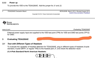

器件型号:TS3A226AE
根据 TS3A226AEEVM 的手册、我将 TP6连接到3.3V 并将 TP12连接到接地、但电路板似乎短路了。  仔细检查原理图后、我发现 TP6为 GND、TP12为 GNDB。  然后、我将 TP6重新接地、将 TP2重新连接到电源、但它仍处于短路状态。
如何解决这个问题,申请一个新的演示板害怕烧毁
    尊敬的 Tony:
    我认为这可能是个拼写错误、我可以更详细地研究一下、但您连接到 TP9的电压是多少? 因为我认为它已连接到 VDD。
    Kameron
