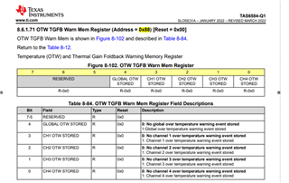

1.在文档第5页提到,但这一偏移88和8C 与阈值无关。
W C0 88 1D 00 00 #写入偏移88、32位宽、设置开路负载阈值、例如~40 Ω
W C0 8C 00 C5 00 00 #写入偏移8C、32位宽、设置短路负载阈值、例如~1 Ω
W C0 8C 00 C5 00 00
à μ s  此处8C 是寄存器地址和4个字节  00 C5 00 00 值是否正确?
我在这里附加了 pic。

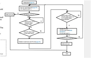

2.根据检测到 RTLD 时提到的文档第1页、必须禁用 RTLD、然后必须再次运行直流诊断、然后它将对播放状态通道输出产生影响。
  1. 对于直流寄存器 C0和 C1和 RTLD 寄存器8B 和8C、对于扬声器故障、处于播放状态的循环一次放大器将获得相同的结果?
