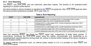

大家好、我已在 PPC3中进行了所有设置、并已将电路板配置为在2.1模式下工作。 我无法通过第二个通道输出任何音频。 下面是我到目前为止尝试过的测试:
使用第二个 TAS5805M 板验证没有油炸。
不同的输出模式来尝试使通道正常工作。
使用热像仪检查第二个芯片、确认其不会发热或输出任何内容。
探测 I2S 信号以验证它是否被传递到第二个芯片。
交换到通道 A 上的单声道 PBTL、以验证低音扬声器是否正常工作。
在这一点上,我完全失去了。 一切都表明 PPC3存在软件问题、但我不知道这是什么问题。 我还尝试了多根 USB 电缆、并验证板是否正在读取 I2C 数据。

    您好、Sydney、我遇到的问题是 TAS5805MEVM 上的辅助 TAS5805 (U2)始终输出为高频扬声器通道或低音扬声器。 当我在任一模式下配置主 TAS5805M 时、都可以正常工作。 我根本无法将其输出到。 我使用的评估板具有两个 TAS5805s、您可以在任一模式下配置它们。 主器件的 SDOUT 直接连接到电路板上的 SDIN。 我已经探测了布线并验证了 I2S 信号是否正在到达第二个单元。

    你好杰西,这差我走了正确的道路,我已经弄清楚了。 我将 PVDD 设置为24V、这似乎会 导致 次级 TAS5805M 出现问题(我相信是由于 U1上使用的去耦电容器与 U2上使用的去耦电容器不同?)。 当我将 PVDD 设置为20V 时、它可以正常工作。 有趣的是、启动时电压为20V、然后将电压升至24V 不会导致任何问题、U2功能正常。 由于 TAS5805M EVM 明确将 PVDD 列为4.5-26V、因此我对此感到非常困惑。 这里是否遗漏了一些东西、或者这是此电路板的真正问题?
