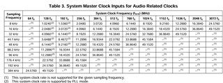

我提出了有关 PCM5122的类似问题、并得到了类似的答案(我对此不满意)
此表来自 PCM510x 数据表、因此、96kHz 采样频率不支持6.144M 时钟。 这也适用于 PCM512x 吗?
    https://e2e.ti.com/support/audio-group/audio/f/audio-forum/1410294/pcm5102-pcm5102-vs-uda1334
    罗伯托·比扎里问了同样的问题,可能值得通知
    您好、Gokhan、
     这两个器件的数据表都表明、 96KHz 采样频率的有效系统时钟范围为128fs 至512fs、但不包括64xfs、也不包括任何超过512xfs 的时钟。 该器件使用系统时钟来自动配置时钟树和 PLL 以及一些 其他内部模块、  该采样率至少需要128fs。 因此、根据 DS、 器件至少需要12.288MHz SCK 才能正确运行。
    我认为这些 器件系列使用同一个内核、因此这两个器件系列在规格或限制方面存在一些相似之处。
    Arash
