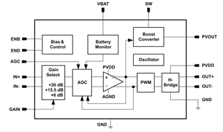

    您好、
    关于 Uruno-San 的问题、TPA2015D1的内部方框图如下、无法确认 ENB、END 引脚和 VBAT 之间的连接。
    该器件如何连接?
    Kyohei

    您好、
    我相信你是误解的人。 图7-1和"工作静态电流"展示了同样的情况。
    它们与 ENB 和 END 的输入电流无关。

    嘿、Hikaru、 Kyohei、
    我看到了困惑。 在 VBAT 上启用 END 和 ENB 时的工作静态电流是在 DS 中指定的电流、以及我通过图报告的电流、在该线程中也是1.7mA 至2.2mA 的电流。
    为了清除 Kyohei、在 VBAT 上测得的静态电流为 DS 报告的1.7mA 至2.2mA。 此静态电流测量是在 D 类输出和输出的升压模式启用时进行的。 当仅启用升压而不启用 D 类输出时、对0.5mA 有不同的测量。
    与我在该线程中进行的增益引脚电流测量一样、我可以对 ENB 和 END 引脚重复相同的实验。 也不会指定这些值。
    预期在这些引脚上观察到的电流会迅速得到响应。 测量值用于 ENB 上的电流测量、并在存在具有不同增益电平的输入时结束。
    Ore.
