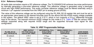

TLV320ADC3140IRTWR 的默认电源 AVDD 为3.0V、通过 LDO 芯片输出3.0V。 考虑到 LDO 芯片的输出精度随温度变化3%、最小电压为2.91V。 因此、我们想确认 AVDD 是否支持2.9V 电源?它对数据采集有何影响?

    对于3V AVDD、您可以使用2.5V 的 VREF 设置来运行该器件、这也会限制支持的输入满量程摆幅。
    您可以参考数据表中的此表、了解 AVDD 范围、VREF 设置和相应的输入满量程摆幅。
