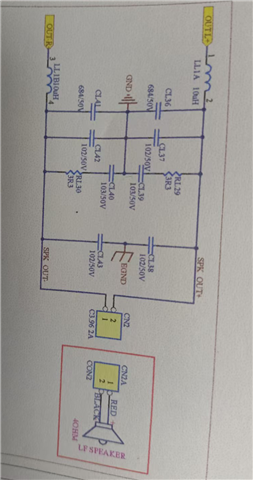

客户使用以 PBTL 模式运行的 TPA3116D2设计了 AMP 电路、这 是一个新项目、在大规模生产期间、客户发现有48台 PC 的 OUT+和 OUT-输出端子上具有大直流偏置(约120mV)、超过了数据表中指定的参数范围(| VOS |<15mV)。 故障率 相当高(达到5%)。 我已经附上了该放大器电路的原理图。 您能否帮助提供可能导致此 问题的任何建议? 谢谢!

    您能否描述您的测试设置? 基于输入信号=0的数据表直流测试。 您是否根据此类 案例进行了检查?
    同时、您可以检查输出电感器之前的直流。 有时、小直流电会导致输出负分量不匹配(就像大容差一样)。 在这种情况下、您可以逐步移除外部元件来检查直流失调电压、首先移除 缓冲器、甚至移除 LC。
    顺便说一下、您的原理图不清楚、请再次分享。
