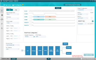

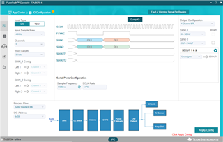

我使用 USB 连接 TAS6754并将其用作音频输入信号、但它以采样率显示 FS 错误。
    你(们)好
     请将器件设置为 Hi-Z 状态(需要连接负载才能执行此操作)、然后可以成功检测采样频率。
    我已将器件设置为 Hi-Z 并连接至负载、但采样频率仍有误差。
    我使用 USB 作为音频输入、并设置 J13:D/J21:USB/J19:open。

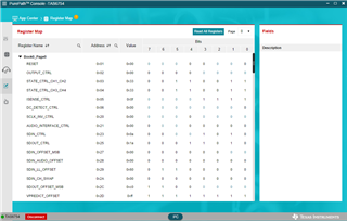

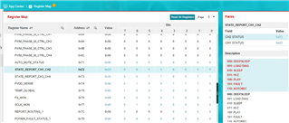

    我使用 GUI 设置 Hi-Z、但 可以看到寄存器映射仍处于睡眠模式。
    我使用外部 I2C 进行控制、然后它可以处于播放模式(它具有 PWM)、但 PPC3仍显示睡眠模式。

    您是否会确认您正在使用的 PPC3版本?  我刚刚尝试了最新的版本 GUI、并看到了正确的报告。

    版本是3.2.1
    断开 I2C 连接后、可以看到与您类似的正确报告。
    但连接 I2C 时、我设置 Hi-Z、看不到报告。

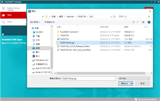

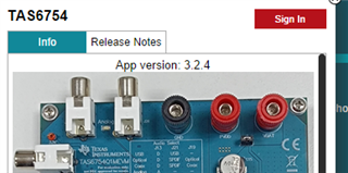

    请查看 TAS6754软件版本。  我想、您反馈的3.2.1是 PPC3版本、而不是 TAS6754的软件版本。
    TAS6754软件版本为3.2.4
    我以这种方式安装 TAS6754、正确吗?
    Ping Han、
    这是正确的版本。  我试图再次回顾你的描述,无法重现的问题,我没有另一个 IIC 控制手头.   为了让你的评价工作取得进展,我建议不要这样做,因为两个 IIC 的大师可能会造成一些冲突。

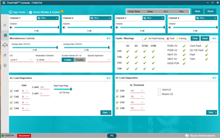

    但是、当我仅使用一个 I2C 控制时、它仍然无法设置 Hi-Z snd 然后放大器开启。
    该图未连接到 EVM、采样率显示错误、当我连接到 EVM、应用配置并以48kHz 条件播放音乐时、采样率仍是错误的。

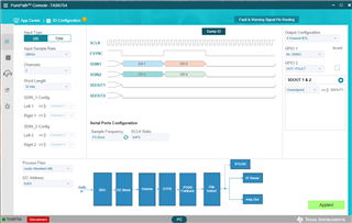

    当我连接时、仍然存在同样的问题。 采样频率仍然误差

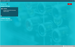

    我以这种方式设置的 EVM、使用 USB 作为音频输入并播放1k 音调
    然后打开 PPC3并点击 TAS6754
    输入 TAS6754 (采样频率显示错误)
    单击"connect"(连接)( 采样频率仍然显示误差 )
    点击"Apply config"。
    设置 Hi-Z
    寄存器映射已更改
    但当我设置"播放"时、没有任何输出
    我想知道采样频率为什么是误差、以及如何进行放大?
    你(们)好
    电路板上缺少跳线 J22和 J23、因此 I2C 命令无法成功发送到 TAS6754器件中。 FS 错误的另一个原因是无法从器件读取任何寄存器值。
    好像这个问题、我收到的 EVM 没有这两根跳线、
    非常感谢、我现在可以使用该 EVM!
