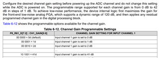

TAA3040数据表显示"在 ADC 通道上电之前配置所需的通道增益设置、并且在 ADC 上电期间不要更改该设置。" 尽管此器件中有自动增益控制(AGC)、但在上电时不能手动更改它? 如果要通过控制 PGA 来更改通道增益、器件是否 需要在断电后再次上电?
Ayako
    尊敬的 Ayako-San:
    如数据表中所述:
    为了更改 PGA 增益、需要首先通过将 ADC_PDz 位设置为0将 ADC 断电。 增益更改完成后、可以通过将 ADC_PDz 位设置为1来再次为 ADC 上电。
    谢谢。此致、
    Lakshmi Narasimhan
