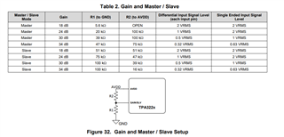

我构建了一个具有预 LC 滤波器单声道 PBTL 配置的 TPA3221、以及外部5V VCC 和32V PVDD 的定制电路板。
问题在于、无论如何为电路板上电、器件都无法启动。
只要 RESET 被拉至高电平、FAULT 就会置位低电平 、CLIP_OTW 整个过程中保持高电平、CMUTE 电容器根本没有充电。 我尝试在连接负载的情况下上电、没有运气。
当 Fault = 0且 Clip_otw = 1时、指示 OLP、UVP 或 OVP。 但这一切都不会发生、问题似乎是什么?

    纵观原理图、我认为问题可能来自增益设置。 您的电阻器似乎已互换。 R2和 R1分别设置了20k 和100k。 我认为这可能会在 OSCx 引脚悬空的情况下使器件进入从器件状态。 您能否测试交换这些组件?
    Sydney Northcutt
    实际上、我的放错了增益设置电阻器! 修复它! 但这会带来另一个问题、即 VDD 在空闲状态下会消耗大量功率(165mA@5V、约为0.8W)、并且 FAULT 和 OTW_CLIP 都拉至低电平。 设备仍然无法工作、CMUTE 无法一如既往地充电。

    这是因为增益设置为24dB。  对于单端应用、您通常需要使用大增益才能利用器件功能。 可以用30dB 或34dB。
    另请注意、使用单声道4 Ω PBTL 配置时、您能够生成的最大输出功率约为98W (THD + N 为1%)。
