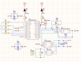

您好:
我最近启动了一个涉及4个 DAC 的新工程。
我通常使用 DIR9001作为接收器、现在由于直接输出、我选择了 PCM5142。
过去我使用了 WM8740、但由于功能和简单性现在很重要、PCM5102或 PCM5142更适合。
我使用的原理图与我通常使用的 DIR9001原理图相同、带有 DA102JC 变压器、ST3485EBD 作为转换器、并确保存在所有去耦和滤波电容器。

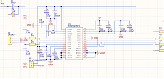

对于 PCM5142、我仅在硬件模式下使用它、然后连接到下一个(实际上比 DIR9001低1 cm)并启动它。
我有一个 PCM2902声卡来获得同轴 SPDIF 输出、一切都很好、直到我将所有东西连接到放大器、并且我听到声音像地狱一样被削波...或者它被失真、因为它太糟糕了、我无法做出改变。 一旦我停止音乐一个响亮的白色噪音仍然在背景(正常操作),我 会听到一些点击(不太确定,因为它很短)像一些时钟,它进入音频流某种方式。
我也使用内部 SCK 和 DIR9001 SCK 进行了测试、并出现了相同的问题。
过去我也和 PCM5102一起玩过,一切都很顺利。 与 PCM5142是没有像我一样顺利,我会需要一些建议检查什么...或者也许我做了一些错误的事情.
上面的图片中没有去耦电容器、但我绝对将它们与10uF 电容器一起添加。
谢谢你。
    您好:
    周末、我检查了原理图和 PCB。
    原理图正常、然后返回到 PCB 的绘图板。
    这次我对 I2S 信号的布线给予了更多的关注、实现了非常精确的 AGND 和 DGND 分离、其中仅通过启动配置和界面在电源处满足要求..... 当我通电,一切工作从第一次尝试,无需调整任何东西.
    结语:
    1、将 AGND 与 DGND 分开,每次处理混合信号时都必须这样做,并确保正确调整回路,以及只在一个点进行连接
    2.确保 I2S 信号没有靠近 AVDD 的位置,也没有靠近模拟信号的位置(如数据表所述)
    3.将 VDD 与 AVDD 分开,最好增加一个次级稳压器,但也可以使用一些电阻器或铁氧体磁珠
