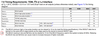

I2S 时钟上升时间和下降时间超出范围、高于20ns
 我们的 DUT 的测试数据如下 ?这对性能是否重要、如果我们使其满足 SI 要求、我们需要添加电容器和电阻器以通过 EMC、、我们的 EMC 将失败。

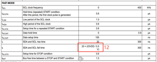

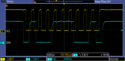

2. I2C 时钟和数据下降时间快,2.937ns 和6.007ns

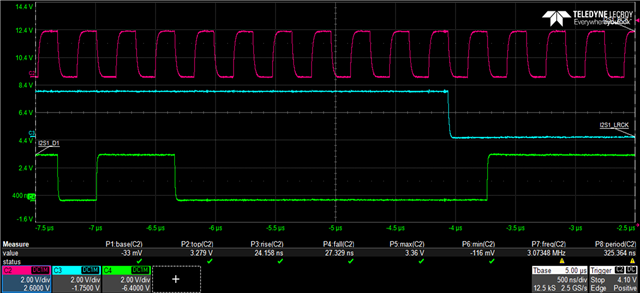

    BCLK 的频率为3.07MHz、I2C 模式为快速模式。谢谢。
    尊敬的  Lakshmi:
    请查看 BCLK 波形

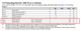

    根据数据表中提到的注释、对于 BCLK < 20MHz (此处看起来是这种情况)、上升和下降时间要求可放宽至13ns。

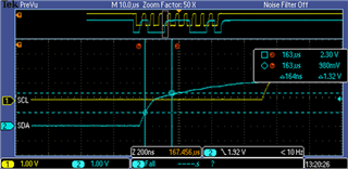

    您是否还能分享与上述 BCLK 波形类似的 SCL/SDA 波形的示波器屏幕截图?
    我们是否都满足了这两个信号的上升时间要求?

    是的、对于 BCLK、  上升和下降时间要求可以放宽至13ns、但现在我们的  上升和下降时间 超过20ns。 它对性能有什么影响?
    请查看 SCL/SDA 的波形。上升时间正常。

    如果 SCL/SDA 下降时间比数据表中提到的更快、则可能会影响其他一些时序要求、例如0ns 数据保持时间。
