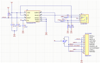

我像所附的图像一样连接了 TS3A226AE、并使用 EVAL 板来实现该目的。 但是、当我使用 MIC 在音频录制器中录制时、一切都正常、如果我播放了视频、则会将视频音频放入我的录制中。 当我回放录音时、我在播放过程中会同时听到我的声音和视频音频。 如何将音频传入我的 MIC 输入?
    您好 Jacob:
     TS3A226AE 是一款音频开关、用于传递正在输入的任何信号。 增加的音频来自系统的某个位置。 这不是多路复用器的故障。
    NIR
    我使用标准的 Intel 10针 HD 音频标头协议。 我想这是此器件的主要用例、而不是将自己的编解码器放在电路板上
    您好 Jacob:
    您能否在没有多路复用器的情况下记录和测试您的系统?
    看看是否会得到相同的结果。
