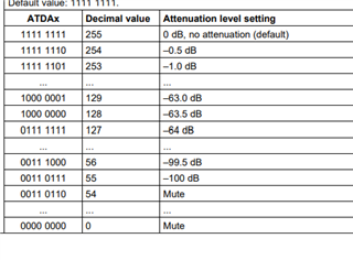

    您在哪里调整增益?  我看到您复制了我的注释、但我没有看到任何更改、从0x47-0x4f 进行 DAC 衰减200是什么意思? 您可以在其中调整输出音量/增益。 将所需通道的输出寄存器设置为一定程度的衰减、直到削波不再存在。

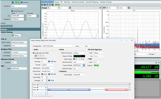

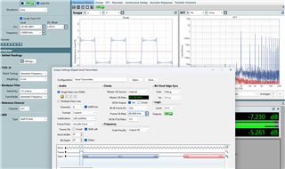

    我只是在该器件上测试不同的信号、当时钟未对齐时会发生同样的情况-确保在为 TDM 模式生成时钟时反相帧时钟。
    60dBFS 输入处的同相帧时钟:
    反转:

    我使用了反转帧同步功能、编解码器工作正常。
    Arvind Khalate
