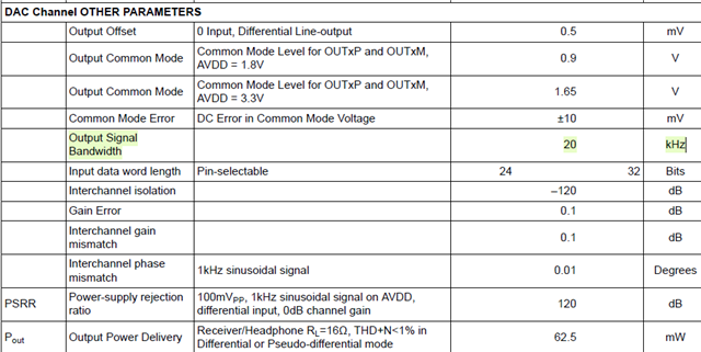

    另外、有 一个输出信号带宽规格(见下图)的典型值为20kHz、是否意味着所有信号输出为20kHz、只有低于截止频率的信号输出才能通过?

    尊敬的 Ena:
    是的、器件将限制为典型的20kHz 带宽、这意味着即使您的采样率为48kHz、也无法输出20kHz 至24kHz 的频率。 了解这一点后、您可以将 RC 滤波器设置为20kHz 的截止频率。

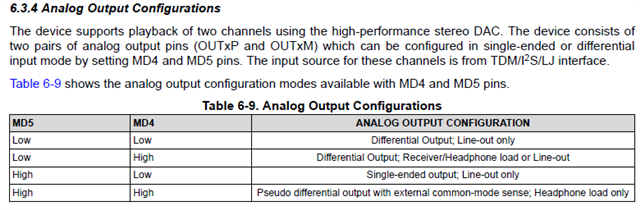

    1.如果我要将音频立体声 DAC 的输出连接到 LM48560音频放大器、能否根据下表提供有关要使用哪个引脚配置的指导? 配置的前2行之间有什么区别?
    2.如果我要以低于20kHz 的频率播放音频,是否仍有音频?  数据表指出、典型输出频率为20kHz、我的低通滤波器设置为24kHz

    您好:
    两者都将输出设置为差分。 但是,一个只在线路输出上设置差分输出,另一个差分  输出可以来自线路输出或耳机。
    人类的音频范围为20至20kHz;这就是我们过滤掉大于20kHz 的音频的原因。 如果您将 LPF 设置为24kHz、您只需过滤掉24kHz 以外的任何频率、音频范围仍在过滤器的 BW 内。
