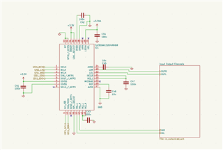

    您好、
    您能否附加原理图? 您目前有两条线路连接、但它们位于不同的 ADC 路径上、因此 ADC 的1/2输入保持悬空。 您至少需要使用寄存器0x36将 LEFT_M 连接到共模。 此外、我看到您没有取消输入 PGA 静音、对于左侧 PGA、可以使用页1寄存器0x3b 或右侧0x3c 来完成此操作。

    这是我的原理图:
    ADC IN 和 DAC OUT 引脚直接连接到耦合电容器。
    4.您能指出 DAC 为何不输出任何信号的错误吗? 我希望 MCLK 信号完整性可以很好地工作。 布线相当长、我没有使用端接电阻。
    您好、
    如果配置0x51写入保留位、可能无法使器件完全停止工作、但最好不要写入保留位、因为可能会出现意外行为。 您可以将这些位保留为00 (默认值)、如果 ADC 未配置为数字麦克风、则任何配置为数字麦克风的输入都不会被使用。
    1:抱歉、是的寄存器0x3b 不会使 PGA 静音-如果增益设置为0dB、则它会开启、或指定任何其他值。
    2:PGA 是 ADC 前面的级、需要一个 P 和一个 M 输入。 如果您打算使用两个单端输入(ADC 的每个通道上各一个)、则应将 M 输入连接到共模。
    3:我有一些关于电源去耦电容的注意事项:
    - DVDD 应该有10uf 和它有100nf (.1uf )
    - LDOIN 仅在需要100N、1uf 和10uf 并联时具有100N
    4:你在使用什么 BCLK? 1.536MHz? 您能否测量输入时钟和信号? 此外、让我知道、一旦您能够更改去耦电容器、这可能会影响器件的运行。

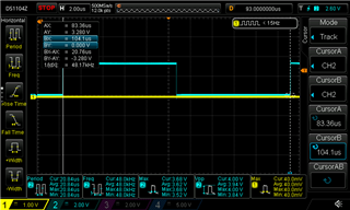

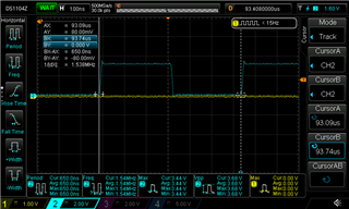

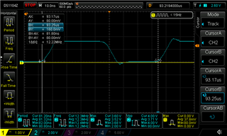

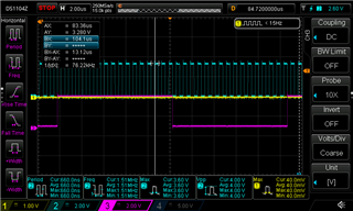

    我弄清楚左侧输入悬空的原因:我将其短接至 GND。 这是现在解决的,我感到尴尬...
    这些都是我时钟的测量值。 它们不是非常精确、但应在偏差限值范围内:
    在示波器屏幕截图中、您可以看到示波器频率测量以及我的手动光标测量。
    MCLK≈12.229MHz
    BCLK≈1.538Mhz
    WCLK≈47.98kHz
    WCLK+BCLK ->如您所见、WCLK 的一个周期恰好保持32个 BCLK 周期。
