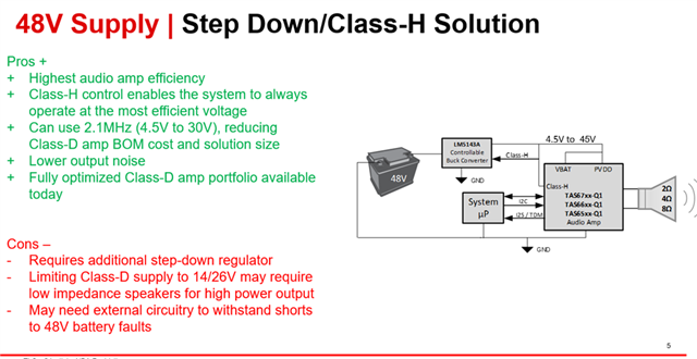

对于48V 系统、客户希望使用降压解决方案(在电池和放大器之间添加降压)。 如 BU 团队的简介文件所示:
我的问题是如何保护放大器(如 TAS6424E-Q1)短接至48V 电池? (客户已进行测试、将器件短接至电池以模拟一些故障情况。)
BU 团队是否有关于此解决方案的一些设计指导或参考设计? (例如 TVS、…μ F)

    在48V 直流 电源中使用 TAS6424E-Q1时、我们必须确保不会超过绝对最大值规格。  扬声器输出不能超过 ABS Max (绝对最大值)、否则可能会损坏输出级。  因此、客户必须使用外部保护来满足这些电池短路测试。

    是的、我明白您的观点。 客户的问题是如何设计 外部保护来满足这些电池短路测试要求?
    BU 团队是否有关于此"降压解决方案"的参考设计? 如果没有、有什么建议吗? 客户 希望 TI 能够提供12V 系统中使用的 TAS6424E-Q1和48V 系统中所用的 BOM 差异。

    您提供的文档作为使用 TAS6584的 H 类输出的降压/升压控制器的潜在用例提供。  我知道我们没有"参考设计"。
