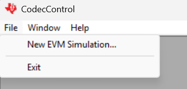

我尝试使用 CodecControl 应用在 win11上使用 PCM9211EVM-U、但无法连接到 EVM。
我只能开始仿真。
我已经安装了 PPC3、我可以使用 I2C 主器件来读取/写入 PCM9211的寄存器。
这是否意味着不再支持用于 PCM9211且带有 GUI 的 CodecControl 应用?

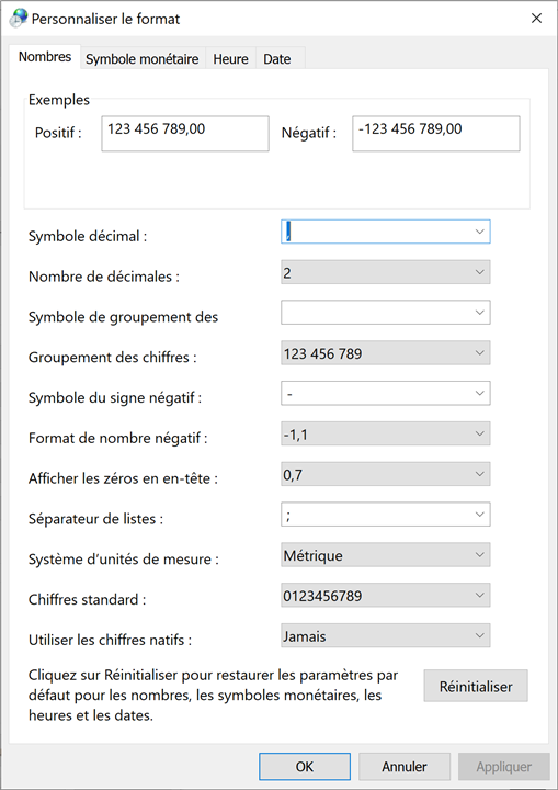

     CodeControl 的一个问题 (这不是 您的问题、但我在此添加了以供参考)是、 它没有考虑区域设置、并且在您尝试打开时会不断出现错误。  将"十进制符号"从"、"更改为"。" 修复问题(我最近才了解到)

    CODECCONTROL GUI 不在 WIN11上运行、因此如果要使用它、 您需要使用不同的计算机和 Win10。

    但 CodecControl 的 GUI 无法访问 PCM9211EVM-U、它仅在仿真模式下有效。
    我之前已经解决了小数逗号与小数点的问题、如果没有此 GUI、在仿真模式中也无法启动。

    GUI (软件) 不能与 WIN11一起使用、但 EVM 应该与 WIN11一起使用作为声卡(就像您  自己体验过的那样)。  我怀疑它会在兼容模式下工作。
    由于我使用的是 Win10、CodecControl 可以正常打开 、并且初始脚本已经可用、我可以使用"View" tab==>初始脚本查看并保存它、但是、
    "注册检查器"没有保存或导出选项。 如果你没有 Win10的话,最好的 办法是使用 PPC3。
