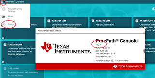

    您要使用什么设备应用程序? 我们可以手动安装该设备应用程序。 此外、另一个建议是、您可以尝试在其他计算机上安装 PPC3并检查它是否正常工作。 此外、请确保您下载了最新的 PPC3 v3.2.1

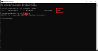

    我收到了 PPC3团队的回复。 请查看以下详细信息。 如果问题仍然存在、请告诉我。
    根本原因: PPC3登录窗口(20123)使用的端口已被其他进程使用。
    FIX: 使用端口20123使用进程 ID 终止进程
    步骤:
    1. 打开命令提示符(以管理员身份运行)
    2. 使用端口20123查找进程(查找进程 ID)
      netstat -ano | findstr :2013.
    3. 使用进程 ID 终止进程
      Taskkkkill /PID /F
