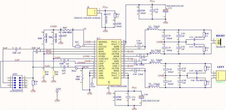

您好:
我们使用 TPA3128D2DAPR 设计了音频放大器。
切线学几乎与类型学应用程序相同。 请参阅下面的 pic:
它工作正常,但我们需要更多的低音。 数据表指出、"为了实现平坦响应、我们需要在输入端使用1uF "、我们使用这样做:
我们也尝试了10 μ F、以确保它让一切顺利进行。
我们还能做些什么来增强低频(低音)?
提前感谢
    您好:
    考虑此器件低音响应的主要方法是根据输入电容减小截止频率、从而确保不将其滤除、但这 就是您已经完成的操作。 该器件是非 DSP、因此没有其他方法可以提高低音效果。
