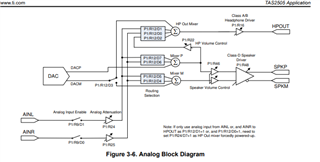

TAS2505是否允许将 DAC 信号路由到 SPK 放大器、以及同时将不同的信号从 AIN 路由到 HP 放大器?
参考指南中的图3-6建议这是可能的、但寄存器描述存在令人困惑的位置:"1100:AINL 和 AINR 路由到混频器 A 再到 HP 驱动器"。 它指的是什么"混音器 A"?

    让我回顾一下您所指出的关于混音器 p、m、a 和 b 的描述

    嗨、Milek、
    使用此图指导您确定混频器 a 和 b 的实际情况。 考虑寄存器12个拼写错误中的一些"a"和"b"说明。 混频器 A 是混频器 P、混频器 B 是混频器 M
    位 D7和 d6将信号路由到混频器 P、位 D5和 D4将信号路由到混频器 M。寄存器写入控制指令也可视为准确的。

    因此、在这种情况下、我对使用 D7:D4不感兴趣、因为其描述中 HP 的每个引用都是指来自混音器 P 的 P1/R22反馈
    我是否正确理解将寄存器12设置为00000010 (仅 D1设置)、将 DAC 输出路由到 SPK 驱动器、将 AINL 路由到 HP 驱动器?
    嗨、Milek、
    考虑到寄存器12的 i2c 指令正确、寄存器12带有0000 0010'b i2c 写入将关闭模拟路由并启用路由到 HP 驱动器的 AINL 衰减器。
    前4位:0000
    最后4位:0010
