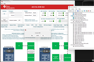

音频团队、
客户尝试在 Windows 11 PC 上使用 EVM、但 AIC310x EVM GUI 出现问题、在 USB 上看到连接。
-已安装 AIC310x EVM GUI 的2.0版
-在 EVM 上,绿色电源 LED 和蓝色 USB 就绪 LED 亮起。
-设备管理器显示 TI USB 音频 UAC2.0
他还尝试手动安装 SLAC521驱动程序。
你知道为什么会发生这种情况吗? 什么是修复?
Darren
    尊敬的 Darren:
    我只是仔细检查了这个,它应该在 Windows 11上工作,因为不需要任何额外的驱动程序。 实际上、SLAC521是冗余的、因为您使用的是 AC-MODEVM 主板、该主板是更新版本、并使用 TI USB Audio Driver (插入 EVM 后、系统托盘中会弹出该驱动程序)。
    安装过程中是否出现任何错误? 客户是否尝试过卸载并重试? 还可能需要以管理员身份运行、具体取决于客户 PC 上设置的任何安全性/ IT 设置。
