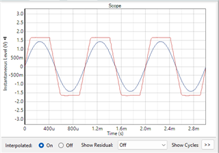

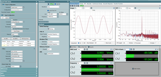

    我附上了选择立体声单端信号(输出电平设置为6dB)时 OUT1P (CH1)输出波形的快照。 为了进行比较、我还附加了单端单端的快照。 *0db 时正弦波输入

    我在实验室中对此进行了测试、很抱歉、但我认为输出驱动增加到6dB 是错的。 似乎一个输出引脚(OUT1P 或 OUT1M)只能处理高达1Vrms 的输出、因此将该通道上的输出驱动增加到6dB 将导致满量程输入处的信号削波。 不确定为什么是 OUT1M 选项、我认为这可能是 PPC3的版本问题、因为我的选项中没有这些选项、只有相同的-12至24选项。
    0dBFS 信号输入的^μ s 示波器屏幕截图、+6dB 输出驱动

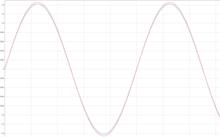

    我还测试了立体声单端输出和单声道单端输出之间的差异、以检查您看到的噪声、并存在轻微的输出驱动差异(红色是单声道单端、蓝色是立体声单端的一个通道)、但楼梯看起来大致相同。 您的示波器可能存在一些测量误差? 我必须关闭均值计算和滤波器才能获得您看到的这个干净信号。 这一阶梯超出了听力范围、因此最终产品不应出现问题、这是预期行为。

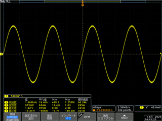

    尽管如此、在我的环境中、当输入为0dBFS 时、只能获得0.5Vrms 输出。

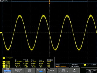

    您的示波器屏幕截图似乎显示了与 I 得到的输出电平相同、最大电压约为1.4-1.5、对应于1Vrms。 我 与同事交谈、TAD5212系列器件的当前发布版本3.0.3似乎有这个已知的输出驱动电平错误、因此下一个版本应修复此问题(抱歉、我无法在公共论坛上提供文件)。 但是、您不应该在此处使用不同的输出驱动、您是否可以将两个通道设置回0dB 的输出增益?

    我之前发送的示波器屏幕截图是在输出电平设置为6dB 时获取的、这是0dB:
    我还尝试了直接编辑寄存器而不是在 GUI 中设置。 设置为单声道单端输出和观察到1Vrms 输出后、我就将寄存器 OUT1x_CFG 更改为立体声单端输出。 但是、结果没有改变;输出与上述示波器屏幕截图相同。

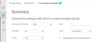

    您能否从 PPC 发布寄存器转储? 您可以使用此屏幕"转储到文件"、然后在此处发布。 我想说的是、立体声单端输出在应该具有1Vrms 输出时有0.5Vrms 的输出、但在我测试时、立体声和单声道单端都有1Vrms 的输出。 让我们看看您设置的可能导致此问题的寄存器。
    Mir
    尊敬的 Mir:
    我根据您的说明输出了一个寄存器转储文件并附上了该文件。  您能否检查一下登记簿中是否有问题? 感谢你的帮助。

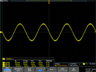

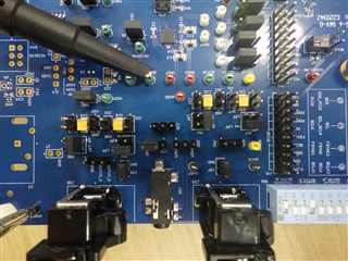

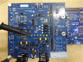

    因此、我运行了您的寄存器转储、并从 OUT1P 和 OUT1M 都能获得1Vrms/1.4Vp、这是通过外部 I2S 时钟和数字数据生成实现的。 AC-MB 充当 USB 音频主机、因此我再次获得了1Vrms。 我想知道您的测量结果是否错误、或者输出端是否有分压器? 如何连接示波器探头? 您可能是以差分方式连接、还是连接到一些根据输出驱动而变化的共模? 您能否将探头的 GND 连接到 EVM 上的 GND 连接? 如果您有一张设置图片或一个图表、可能有助于您尝试解决这个问题。

    如您建议的那样、我想确认我的硬件设置和示波器探头的连接方式与您的硬件设置相同、因此让我向您发送设置图片。
    *第二张图片只是第一张图片的较大版本。

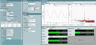

    因此、我测量了一个示波器来重现您的问题、发现立体声单端输出的质量较低、单端输出的质量较高。 我不确定为什么会发生这种情况、因此我将联系我们的设计团队以对此进行澄清。 此外、当我进行测量时、单端输出的电压为2Vrms、我知道这是不真实的、这是在我将示波器通道更改为交流耦合时修复的-我的示波器测量的是 RMS (包括直流失调电压)。 也许您可以检查测量的偏移、并确保示波器是交流耦合的吗? 使用我们的 APx 进行测量时、我看到立体声单端输出的 THD + N 比单端输出差~10dB、因此这种情况下会发生意外情况。 这两个示波器的输出电压电平都应为1V、希望这是示波器设置的测量问题。

    很抱歉耽误你的时间。 我最终得到了您遇到的0.5Vrms 问题、同时我还在针对其他应用测试器件。 我不确定立体声单端默认为预期电压一半的原因、但我怀疑这与为什么它看起来模糊有关。 无论如何、通过在 OUT1P 和 OUT1M 上将输出驱动设置为+6dB、您可以获得1Vrms 输出。 通过以下步骤、我能够获得1Vrms:
    在 PPC3中、点击"Load Preset"并选择"Playback Single End-OUT1和 OUT2 to HP Path"、然后 在满量程输入下 OUT1P 和 OUT1M 输出0.5Vrms。 然后、在 I2C 监控器中运行以下行、或在 GUI 中为两个通道选择+6dB 选项:
    w a0 64 24
    w a0 76 0f
    w a0 65 58
    w a0 66 58
    我能够获得以下输出:

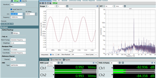

    如果我使用单声道单端输出进行相同的测量、THD + N 约为-88、这对应于6dB 的噪声差异(这是合理的、因为我们在立体声单端情况下会将噪声放大6dB)。

    我测量了 TAD52+N、其值约为-94dB、与 THD 数据表中给出的值几乎相同。 我还测量了高于20kHz 的频率 FFT、结果表明立体声单端信号在可闻范围之外具有相对较高的噪声水平。

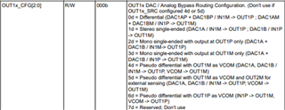

    所以、我在我的 EVM 上运行了脚本、以确保在您设置的立体声单端模式下、输出0.5Vrms。 我认为这是由于寄存器0x64中的输出路由所致、我们可以看到、立体声单端模式发送 DAC1A->OUT1P 和 DAC1B->OUT1M、而单声道单端模式发送 DAC1A+DAC1B->OUT1P。 此 A/B 编号在器件内。 因此、该器件的单端模式额定值为1Vrms、但这适用于单声道单端模式、这是更标准的单端输出方式。 立体声单端模式接收该单声道单端信号并将其拆分一半、从一个引脚中每一半发送出去。 但是、由于该器件可每个引脚输出1Vrms、因此您可以将输出驱动设置为+6dB 以使输出加倍、从而使您能够在立体声单端模式下从每个引脚输出1Vrms。 不过、信号的 THD + N 可能比数据表中指定的要低、性能也比数据表中指定的要差、因为这是在输出级再次得到增强的信号减半。 下面是我运行的脚本、除了添加注释和更改输出驱动之外、它与您的脚本相同:

    以下是运行脚本且+6dB 后的测量值:
    在运行脚本后测量的增益为0dB:
