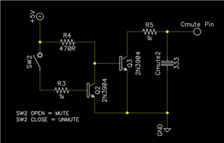

询问有关 TPA3221上静音功能的建议。 我正在向静音引脚添加外部开关。 我想要的是、当开关断开时、器件将静音;当开关闭合时、器件将取消静音/正常运行。 我将使用两个 NPN 来实现这个目标。 我在仿真和原型设计上都没有发现问题。
我的桌子上的一切都正常工作了 几天,但我有点担心,因为数据表说 :
"软静音功能的外部控制必须在未启用时提供高阻抗输出(开漏输出)、以允许 CMUTE 节点在 RESET 置为无效和置为有效时在器件斜升和斜降期间进行充电/放电。"
"开漏输出"一词对我来说是一些新内容、我目前正在努力使用它。 我设法从另一份 TI 文档(电压监控器)中找到了有关这方面的一些线索、但与现在一样、这仍然超出了我的学习阶段。
您能帮助检查我的电路是否符合数据表要求吗? 否则、您能推荐一些电路来满足上述条件(高阻抗输出、开关断开=静音、开关闭合=取消静音)。 最好是一个使用常见 NPN、PNP、FET 或 MOSFET 的简单电路。
谢谢你
Salwa.
    尊敬的 Salwa:
    若要设置高阻抗输出、外部控制基本上需要处于开路状态或在未置为有效时具有等效阻抗。 我假设当开关闭合(取消静音)时 Q3断开、该值为高阻态。如果这样、您的控制电路不会出现问题、但当然建议对性能进行全面测试、以确保其满足您的设计要求。
