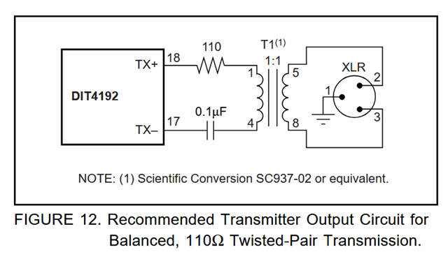

对于 AES3布局、DIT4192数据表建议在 TX 引脚旁边放置0.1uF 电容器。

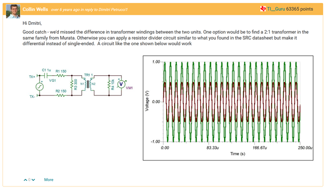

在上述主题(讨论 SPDIF)中、您选择在 TX+引脚旁边放置一个1uF 电容器。 性价比和位置对于 AES3和 SPDIF 是否重要? 或者、我是否可以对这两个接口使用相同的值和位置?
*上述主题的打印屏幕:
    尊敬的 Genadi:
      如数据表所示、我会选择更小的 CAP (1uF  太大)、另外、任一位置都 可以正常工作。
