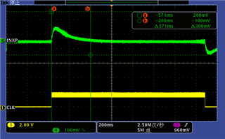

当 PCM6240未通过 TDM 与我们的片上系统(SOC)通信时、IN1P 的直流偏置电压为0.1V。 当 PCM6240通过 TDM (使用 TDM CLK)与我们的 SOC 通信时、IN1P 的直流偏置电压上升到0.7V、持续大约300ms。 这种现象是否正常? 此设计是否建议使用0.7V 偏置电压?

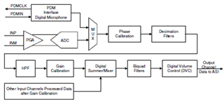

PCM6240是否具有具有已知衰减增益的内部固定输入衰减器? 数据表不提供这方面的详细说明。 是否存在这样的固定衰减器? 我也无法从图中确定这一点。

    2.本 IC 的设计中有一个输入衰减器。 这使得器件能够支持低摆幅和高摆幅输入信号。

    ①What 我测量的是交流电压
    换句话说、在 TDM 通信开始后、交流电压从0.1V 上升至0.7V。
    此变化与 MIC 偏置无关设置交流电压变化是否合理。
    ②I 想知道此输入 衰减器是如何设置的、还是默认的 dB 设置是什么?
    -8dB 0dB 或+5dB?
    是否可以在稍后阶段更改该设置?

    这种交流电压波动可能是由于偏置设置造成的、因为 MICBIAS 会为麦克风供电、并在10uF 电容器之后建立 ADC 的 Vcm。 MICBIAS 为 ECM 麦克风提供电流、负责为大型交流耦合电容器充电。 二者与大上拉电阻器(1k-30k)相结合、可能会影响电容器的充电时间和 RC 时间常数。 我怀疑这是您在示波器上看到的结果。
    在此处拆分电源可能会解决此问题。 您可以在电容器之后利用 MICBIAS 以仅建立 VCM。
    或者尝试使用1uF 而不是10uF 的电容器并调整上拉电阻器的尺寸。
    输入衰减器是固定的14dB (因为2Vrms 比10Vrms 小14dB)、并且在内部完成。 这无法调整。
