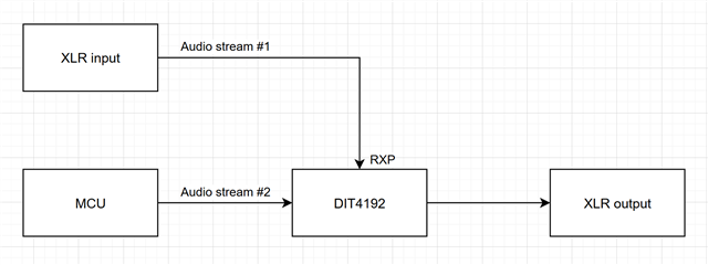

您好 TI 支持部门、
正在开发一款器件需要预定的时间中断 AES3音频广播播放并行广播的模拟音频。
输入 AES3流为24位、频率高达192kHz。
为此、我选择了 DIT4192、因为它的特性我的要求非常一致。 您能否提供有关如何使用 RXP 针脚两个音频流之间切换的指导? 将 AES3差分信号转换为"编码"格式的正确方法是什么? 我猜是使用 AES3接收器来生成 I2S 数据。 我是否应该使用 DIX4192或 PCM9211 (PCM9211具有可帮助满足我需求并消除对 MCU 的需求的 ADC)? 还是应该使用继电器来简化设计?
下面是一张草图其中显示了尝试实现的目标:
提前感谢您的支持。
Genadi Manoilenko
    你好、Genadi
     DIX9211比 DIX4192更先进。 此外, PCM9211和 DIX9211都是相同的  ,除了 PCM9211有一个额外的 ADC ;所以  ,如果你不打算使用 ADC ,那么我会去 DIX4192因为它提供你 想要的。
    寄存器0D 是"接收器输入源选择"  寄存器、用于选择 b/w 不同的 RXin 源、因此您可以为其中两个输入提供不同的源、然后通过对寄存器进行编程在这些输入之间切换。 或者在外部  、您可以 将两个源连接到其中一个 RXin 输入并 切换 源、但软件控制可能是更简单的方法。
