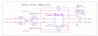

尊敬的 Sirs:
    我注意到电路中出现爆裂声(如下所示;NC 表示未连接)、我怀疑这是由电路切换引起的。
    因此、我认为需要一个去 POP 电路。 您能和我们分享 Depop 电路吗? 谢谢。
    此外、SPK-2和 SPK-3是与高音扬声器的引脚型触点(由于空间问题)。
    嗨、Paul:
    当输入或输出端子上的硬件配置具有允许大量不必要的瞬态电流通过的交流分量(电容器和电感器)时、通常会出现砰砰声问题。 最好将每个组件的容差保持在最低水平。 例如、电容器的10%容差将被视为过大。
    此外、EVM 上的输出端子没有电感器、可能这些元件也存储了过多电流。

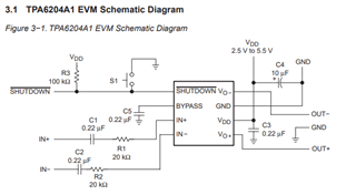

    我强烈建议遵循 EVM 用户指南提供的原理图
    Ore.

    嗨、Paul:
    另一个我想补充的是、如果您打算在输出端子上添加电感器、并在电感器之外创建一个 LC 滤波器。 在 nF 或 uF 中使用旁路电容器、在 uH 中使用电感器。 LC 滤波器对音频性能有好处、但错误的值可能会导致您需要避免的过流情况。
    在您的电路中、先从3uH 的电感值开始、电容值可能为1uF 或更低。
