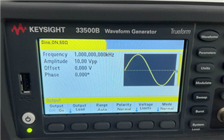

ADC MIC 输出具有衰减
下图显示了通过信号发生器输入到 ADC MIC 的值:
但是、在通过 ADC MIC 后、输出值中有一半的衰减、如下图所示:
我想问一下、哪些配置可用于减少或消除衰减。

    PCM6360接受高达10Vrms 的全差分输入信号、当该信号转换为数字(SDOUT 上的3.3V 逻辑)信号时、满量程输入表示为0dBFS。 当信号为10Vpp (~3.5Vrms)时、数字输出应约为-9dBFS。
    我所呈现的 Audacity 屏幕截图应该表示在 ADC 接收之前的数字输出或模拟输入?
    您好、
    呈现的 Audacity 屏幕快照是数字输出。

    您好、
    我们的模拟信号输入可以达到最大10Vpp、当以大胆的方式查看时、记录到输出的数字信号是-6dB。请问这一结果是否正确?

    5Vrms (-6dB) 单个引脚的最大输入信号带宽(如果 ADC 前端配置为单端配置或寄存器以这种方式配置)。 确保寄存器将器件配置为高摆幅模式下的差分线路输入。
    我们的硬件采用单端输入连接进行设计。   请问这种配置通常会产生什么样的影响?   录制的声音是否小于差分输入连接的声音?

    当信号为差分时、提供给 INP/M 的输入相同、但彼此相差180度、因此基本上是正负输入信号。 这一优势就是共模噪声抑制。
    每个引脚支持+/-5Vrms 的摆幅。 因此差分信号的总摆幅(2引脚- INP/M)为10Vrms。 当输入为单端输入时、这意味着您只使用一个 INP 引脚、高压 ADC 支持的最大摆幅为5Vrms。
    这通常在数据表中表示。 有关该器件、请参阅第7.5节
