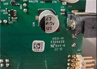

大家好、由于我遇到的问题相同、请允许我加入此主题。
"您有不同版本的 EVM–支持的硬件 ID:FWIDTAS2563EVM-REVA"
我尝试使用的商品是从 Mouser 购买的、并提供了产品代码
595-TAS2X63EVM
德州仪器(TI)数字输入智能/ 放大器 EVM 板
美国 HTS:8473301180 ECCN:EAR99 COO:US
序列号为 KRY-2160599
我遇到的问题是、虽然我能够通过 USB 连接到 EVM (我使用的是从实验室电源到 VBAT 的最大5VDC/2A)、并且我的调优配置没有错误消息就传输到 EVM、但扬声器没有声音。
从哪里可以访问此"FWIDTAS2563EVM-REVA"EVM 板?
还是可能有其他问题?

    您好、Ivan、
    感谢您的答复。 这是出于建议还是您从我的 TI 账户中确认我已通过正确的 EVM 应用 QFN 版本获得批准? 我记得当时的读数 是、QFN 和 DSBGA 之间的差异在于、例如、EQ 双二阶滤波器的数量是不同的。 但我不确定哪一个。
    在我的调优工具中、在4阶模式下应用智能放大器后、我可以看到5个 EQ 中的可用双二阶滤波器。 DRC 有两个频带、即动态 EQ 单频带。 这些引脚是否与 QFN 版本的预期相匹配?
    您是否已验证 EVM 已设置为您的默认播放设备并且该音量未静音? 您可以使用任何软件播放音频、如媒体播放器或 Web 浏览器。
    是的、这里似乎一切都还可以。 TI EVM 板显示为 USB 声卡、音量控制起作用。
    作为调试的一部分、您可以尝试进入"Device Control"面板、从右上角选择"ROM Mode"并点击"Apply"。
    不,这没有帮助,但感谢你把我指在这里,因为现在我认为,我们将接近一个解决办法,如
    您是否看到板左侧的 IRQ LED 在测试过程中的任何时刻亮起?
    不、不是。 当我将电源连接到 VBAT 和接地时、它会快速闪烁、但没有保持开启状态。
    在我的图像上、扬声器没有按目的连接。 就像我在"设备控制"下读取 IRQ 消息一样、有几个活动状态:
    此外、如果 从 VBAT+连接移除 PSU 线并测量放大器+/-连接器的输出阻抗、则可以得到10.3k Ω 的合理结果。
    但是、如果 EVM 开启、则应用调谐并开启连接、尽管未连接扬声器驱动器、但同一测量值仅为13欧姆! 我看到电阻为0.2欧姆。 当我进入"调优和音频处理"模块时、该状态从10.3k Ω 到13/0.2欧姆会切换。 这发生在我当前的调谐或新的默认单声道设置。
    某种电流过载保护?
    因此、要重新迭代、可执行以下步骤来重现此问题:
    向 VBAT +接地端施加3.7V DC 或5.0V DC
    2.连接 USB 电缆,激活 PPC3的连接
    3.选择"新单声道"调谐
    4.测量放大器输出的输出阻抗。 您应该看到10.3k 欧姆(不带驱动器、带驱动器时、您应该看到驱动器 DCR)
    5.输入"调谐和音频处理"模块,确认设置已正确传输
    6. Re 测量放大器输出阻抗。 现在我 看到有驱动器的电阻为13欧姆或0欧姆
    7.进入设备控制、检查 IRQ 错误状态。  我看到器件断电、加电和 PLL 锁定已激活。
    还有一点。
    请在此处查看该主题:
    https://e2e.ti.com/support/audio-group/audio/f/audio-forum/1357095/tas2563-audio-tuning-module-differences-when-using-tas2563qfn-evm-and-ppc3-evm-mb-tas2563ybgevm-dc
    OP 在其 PPC3上激活了 TAS 2563 EVM 和 TAS 2563QFN EVM 模块
    TI 的 Arthur 介绍说  QFN 模块是一款具有3频带 DRC 的模块。 就像我在上一篇文章中提到的那样、我只能看到 DRC 中的2个频段。
    对我来说、我好像被给予/确实申请了 DSBGA 版本的 EVM 模块、并尝试与 QFN 板搭配使用。
    你怎么看?
    Mikko

    Ivan、
    非常感谢您的帮助!
    我获得了快速正确的 QFN 访问权限、使用正确的模块无疑是向前的一步! Smileyμ s
    我也可以高兴地说,我现在有一个声音和调谐工具工作!
    然而,如何和为什么,对我来说有点不清楚。
    但是、如果 EVM 打开、则应用了调谐并打开了连接、尽管未连接扬声器驱动器、但相同的测量值仅为13欧姆! 我看到电阻为0.2欧姆。 当我进入"调优和音频处理"模块时、该状态从10.3k Ω 到13/0.2欧姆会切换。 这发生在我当前的调谐或新的默认单声道设置。
    某种电流过载保护?  [/报价]
    即使使用新的调优工具并在 ROM 模式下、我仍然深受此影响、放大器输出的+和-引脚之间的测量电阻为0.2欧姆。 在向 VBAT 施加3.7V 并通过 USB 连接到 EVM 后、就发生了这种情况。 此外,在 Device Control => Data Read 下,VBAT 的设备响应为0.0V。
    由于我怀疑这是某种电流过载保护、我尝试在"Device Control" => Miscellaneous =>  Current Overload 和 Temperature Overload settings"下应用不同的设置、尝试了不同的欠压保护设置、并通常随机点击"Device-Control"选项卡下的一些内容、通过断开并重新连接 VBAT 重新启动器件、然后问题突然消失。
    现在 、在"器件控制=>数据"下、读取显示了合理的 VBAT 数据以及放大器+和-焊盘上的电阻为4欧姆、正如预期的那样。
    同样系统的问题是,现在我每次都能听到声音。 在"Device-Control"(设备控制)下单击这些相同的设置不会再次导致此问题。 即使是错误的调优工具在 ROM 模式下也会发出声音、就像您承诺的那样。
    我有点虚伪,但很高兴。
    非常感谢、我想我们可以关闭这个 TT!

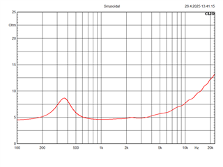

    我能够将我的"没有声音"问题缩小到故事的范围、在我们开始达到6.1W 的最大输出功率且有足够的峰值电流的情况下、这种情况确实发生了。 附件是我所使用的系统的声阻抗-有一个很大的中等范围区域、接近4欧姆标称负载。 在正弦扫描中、我的问题从未发生过。 但对于基于噪声的信号或音乐、频率很容易堆叠、瞬态峰值可能会惊人地 高。
    通过仔细调节智能低音的 VBAT 限制器、DRC 和温度部分、我能够使这些"无声音"问题消失。 只是通常要确保不会太用力推 EVM。
    你好、Mikko、
    感谢您分享所有详细信息。 这非常适合 TI 和社区日后参考。
    使用限制器是防止出现较大峰值的好方法、而 DRC 有助于提高平均振幅以补偿降低的峰值。
