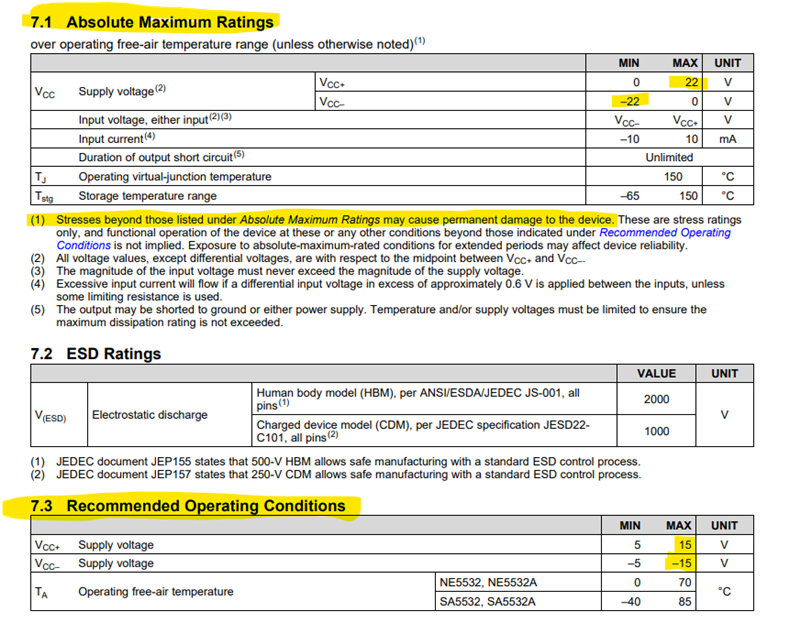

我们正在+/-17V 导轨上运行部件、这对于 NE5532来说不是问题、因为它的额定工作电压为+/-22V。  但是、另一篇文章意味着您不支持高于+/-15V 的电压。  Signetics 最初的5532是为更高的电压而设计的、从那以后、它一直是5532的标志。

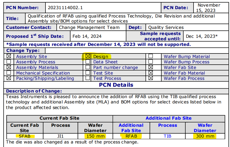

    您好 Rich、
    PCN 于 2023年11月15日发布、可在此处找到:
    https://mm.digikey.com/Volume0/opasdata/d220001/medias/docus/5726/PCN20231114002.1.pdf
    下面可以看到、该器件经过重新设计、从旧的 SFAB 150mm 工艺过渡到采用300mm 工艺的新晶圆制造厂(RFAB)。 由于 SFAB 将永久关闭、旧制造厂将不再提供该产品。 在所有材料耗尽之前、在订购时可以接收任一芯片。
    数据表列出了绝对最大值为22V 并建议在15V 时使用。 超过绝对最大值的应力可能会对器件造成永久损坏。 我正在研究绝对最大值是否发生了变化。 我们不会为+/-15V 范围以外的任何参数指定参数。
    Chris Featherstone
    我已经看到了这个通知。  但没有说明芯片设计的差异。
    此后我收到了有关生产线问题的更多信息。    在打开产品电源之前、他们使用最高级别测试信号(+24dBu)驱动产品的全部16个输入端。  这表明运算放大器在其输入端具有34Vpp 且电源引脚上没有电压。
    新芯片是一种新设计、采用不同的工艺在不同的晶圆厂中实施。 较旧的芯片设计可能已经针对这种情况 提供了保护、而这种情况被新芯片设计所遗漏。 还可能是新工艺更改了设计中不同位置的击穿电压、因此新器件在没有电源时对过压更敏感。
