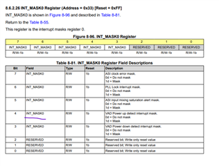

我在 CH1上使用数字麦克风运行了3140。 声音是完美的。 我想在 GPIO1引脚11中添加 VAD (CH1) IRQ。
我做了以下脚本:
阈值
w 9c 00 09    #转至第9页
w 9c 50 00 72 59 dc #-7dB 阈值
w 9C 00 00   #转至页0
#配置 GPIO1 (引脚11)到 IRQ (VAD 中断输出)
W 9C 21 21      #将 GPIO1 (寄存器0x21)设置为 IRQ 输出(低电平有效/高电平有效)
# VAD 设置
w 9c 00 01   #转至第1页
w 9c 1e 00   #通道1作为 VAD 输入、用户模式、内部时钟
w 9c 1f 08   #在记录模式下启用 VAD
w 9c 00 00   #转到第0页
W 9c 75 61   #启用 VAD、为所有已启用的 PDM 通道上电
但我没有收到 IRQ。 请您提供意见吗?

    尊敬的 Jimmi:
    我看到的一点是 VAD 上电中断被屏蔽、从而屏蔽任何 VAD 中断、使其不会显示在 IRQ 引脚上。
    这可以通过将 P0R51设置为0xEF 来实现、从而取消屏蔽 VAD 上电中断。
