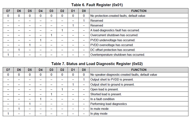

尊敬的团队:
读取诊断寄存器时 TAS5421出现问题:
目前、当外部喇叭接通电源时、可以读取正常值、但拔下喇叭后、该值仍然相同。  如何 读取实时值?
是否需要再次上电?
    您好 Kevin
    负载诊断功能仅在特定条件下运行。 断开扬声器连接后、需要重新运行此功能、然后检查结果。 通常只需要切换待机就可以了。
