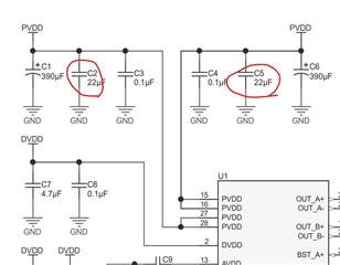

设计了符合以下规格的原理图。
您能回顾一下原理图吗?
  • PVDD = 12V
  • DVDD = 1.8V
  • 与 I2C 相关的信号(I2C_SDA、I2C_SCL)使用电平转换(3.3V–1.8V)电路、因为 SOC 侧使用3V、
Fsw = 768kHz
e2e.ti.com/.../TAS5805M_5F00_schematics_5F00_20250428.pdf

    总的来说、所有元件的布线看起来都很好、但我建议更改一些元件值。
    -自举电容应为0.22 μ F
    -在输出 LC 滤波器上使用0.68uF 电容器
    -为了在电源(PVDD)上进行适当的高频去耦,我会使用1 μ F 和/或.1 μ F 而不是104 pF 或226 pF
    -在 AVDD 和 VR_VDD 上、我会使用1uF 电容器
    - ADR 应根据下表具有上拉电阻
    - PDN 应该有一个上拉电阻器

    为了在电源(PVDD)上进行适当的高频去耦 、我应使用1uF 和/或.1 uF、而不是104 pF 或226 pF
    =>即使查看数据表、也建议使用22uF。 请再次检查。
    您好:
    请参阅数据表中的以下摘录:
    如果您可以使用推荐的0.1 μ F、22 μ F 和390 μ F 电容、这非常理想。
