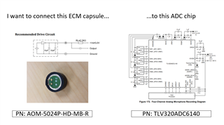

我想将四个驻极体麦克风连接到 TLV320ADC6140 ADC 芯片。 我的问题是、实现最佳性能的最佳方法是什么?
我是否应该使用前置放大器电路、或者可以通过交流耦合电容器直接连接到 ADC?
附加上下文:
[1]所有四个麦克风都将安装到与 ADC 相同的 PCB 上
[2]低噪声/高 SNR 是一个关键因素... 实现低相位失真更加重要。
[3]我还想更大限度地减小尺寸和降低成本、因此元件数量是一个考虑因素
[4]所需带宽- 50Hz 至大约。 16kHz。

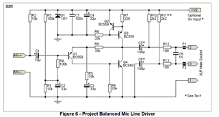

总结:-
我是否需要这样的前置放大器电路:-(?)
希望这是明确的-如果你认为我需要详细说明任何领域。

    当然可以。
    麦克风部分是 AOM-5024P-IDE HD-MB-R。
    数据表位于此处: https://docs.google.com/gview?url=https://api.puiaudio.com/filename/AOM-5024P-HD-MB-R.pdf&embedded=true
    发布的灵敏度为-24dB、SNR 为80dB。
    我不用太担心增加增益、因为我可以在 ADC 内部使用 PGA。
    我的问题是、ADC 前面是否需要低阻抗缓冲器。 您在数据表中展示的示例似乎特定于 MEMS 麦克风、这类麦克风具有具有低阻抗输出的内部缓冲器。
    是否可以在不失真信号的情况下将偏置的 ECM 信号舱直接连接到 ADC?
    Ben

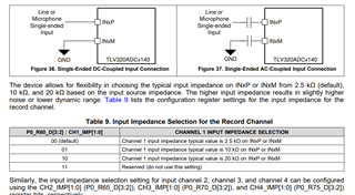

    麦克风的数据表提到了2.2kOhm 的输出阻抗。
    ADC6140器件支持三种阻抗模式:2.5k Ω、10k Ω 和20k Ω。
    2.5k Ω 可能不是合适的阻抗选项、因为它非常接近麦克风的阻抗(如果使用此模式、则可能需要前置放大器)。
    在20k Ω 时、对2.2k Ω 麦克风阻抗的影响可能较小、但会影响噪声/动态范围、如数据表中所述。
    谢谢。此致、
