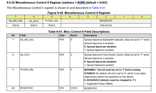

我的客户希望实现 TAS6424L-Q1和 TAS6424E-Q1的兼容设计。
对于硬件、他们认为这是 P2P 设计。
对于软件、他们想知道是否可以在 TAS6424L-Q1上设置0x28寄存器。 TAS6424L-Q1 0x28是保留寄存器。 TAS6424E-Q1 0x28寄存器是退出待机模式前必须写入的寄存器。
TAS6424E-Q1 0x28:
TAS6424L-Q1 0x28:保留。

    TAS6424L 和 TAS6424E 是引脚对引脚兼容的。  唯一的区别在于启动情况。 我们建议按照您的注释更改 TAS6424E 中寄存器0x28中的值。  否则、他们可以使用相同的软件。

    您好 Gregg、
    客户只能为平台生成一个软件版本。 他们想知道写入 TAS6424L 0x28寄存器会发生什么。

    我看一下 TAS6424L 和 TAS6424E。  寄存器0x28中的位不需要在 TAS6424E 中设置。  这是为了缓解 EMI、而不一定需要这样做。  TAS6424L 为保留位、该位似乎没有隐藏设置。  因此、您可以设置该位、也可以不设置寄存器0x28中的该位。
