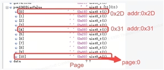

    从页0中读取0x31寄存器(CH4_LTCH 寄存器)、从页1中读取0x31寄存器(CH4_LIVE 寄存器)
    相同的操作方法(断开通道4的麦克风)
    在 Page0的0x31寄存器中检测到故障、但在一段时间后、故障已自行清除。
    在页1的0x31寄存器中未检测到故障。
    目前、在 Page1的0x31寄存器中未检测到麦克风断开故障。

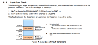

    您好、
    在以下情况下、开路故障触发器是根据 ECM 麦克风连接设计的:
    由于输入信号采用单端配置、因此已触发开路故障的2个条件中的1个。 我建议调整寄存器0x66中的 S2G 和 S2MICBIAS 检测阈值。
    在仿真实际开路时、根据 INP/M 引脚测得的直流电压来配置该寄存器。

    拔下麦克风时、第0页上0x2E~0x32寄存器的值将发生变化(0x00->0x08->0x00)、但第1页上0x2E~0x32寄存器的值不会改变。

    第1页上的诊断寄存器是实时检测寄存器、可连续监控故障状态。 仅当实时寄存器未检测到故障或锁存故障被屏蔽时、锁存寄存器才能读取0。
    您可以使用万用表测量 INx 引脚的电压、并在 第1页寄存器90至117中仔细检查 IC 的读数是否正确。 下面链接的文档的第8.1节对此进行了进一步说明。
    我建议为故障测试设置最大和最小阈值、并使用万用表验证相应引脚上的电压。

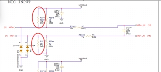

    这是我们当前的原理图。 请确认原理图是否正确。
    原理图连接正确。
    在记录在 MIC4+_IN 中测得的直流电压是多少? micbias 短路阈值设置为什么?
    感谢您的回答和解释。 已确定原因。
    通过测量检测到的7.45V 输入电压
    0x66寄存器配置为0x8F
    电流检测到的电压不符合8V-7.45V<0.45V 的要求、导致无法检测故障
    通过减小电阻值来修改电路、使输入检测电压达到7.7V、满足8V-7.7V<0.45V 的故障检测条件。
